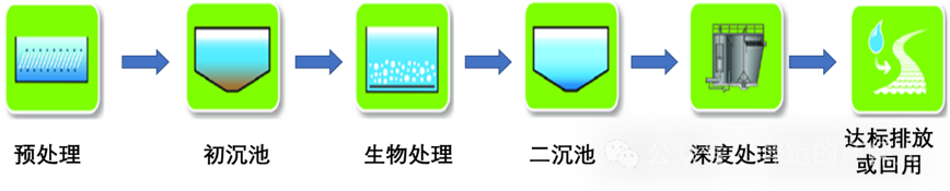

一个传统污水处理厂,一般由这样一些处理单元构成:预处理、二级生化系统、深度处理系统。它的核心功能和最大价值,就是消减水中的各项污染物,让污水变为能达到环境排放或回用要求的中水。这个过程需要消耗能源和资源,如电、药、气等。

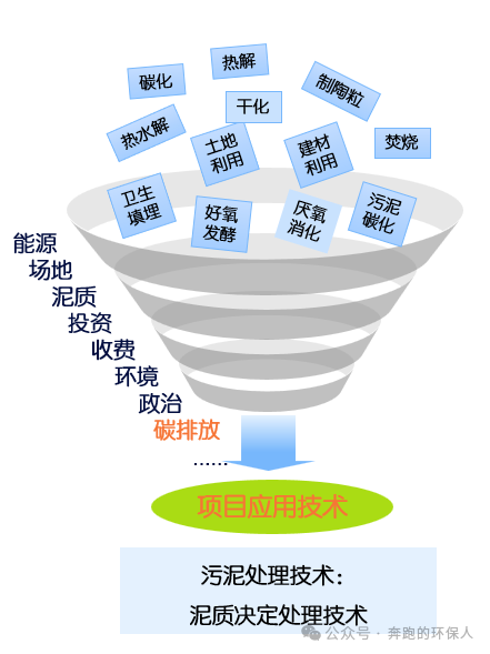

当然,作为“拖泥带水”的小编,一直在说污泥处理要因地制宜、因泥制宜。因为只处理污水不处理污泥,污染问题依然没有彻底解决,所以有“泥水不分家”之说。现在行业里面,对污泥的价值的关注已经远远超过了污水的价值,所以污泥资源化的呼声异常之高,似乎污泥处理处置不搞点资源化就是十恶不赦,有些甚至根本就不管污泥里面有机质多少,是不是值得做资源化、能不能做资源化。如果污泥本身有机质含量很低,无论消化、碳化、气化、干化,即便是拉去火化,它都出不来多少价值…
今天重点不是污泥。

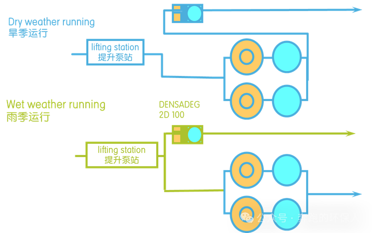

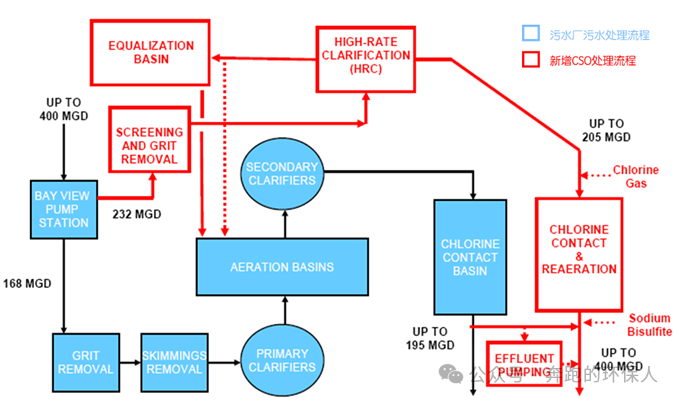

3.干得多也是价值。这个简单,一个人领一份工资但干两个人的活,那本身就是价值。国内污水处理这几年可谓发展很快,国家投入了大量资金改善水环境,当然效果很明显,但是也依然有顽疾。其中之一就是一些河道雨后反黑反臭现象依然明显,主要是因为雨季溢流污染引起的。
如果让污水处理厂能兼顾雨季溢流污染控制,那它的价值就大多了。这种模式在国内目前还非常少,但是国外其实已经很普遍了。原因有很多,最为关键的是污水厂雨季单独排放标准的缺失,使得监管部门一刀切地要求污水厂雨季旱季都要达到同样的排放标准....
(俄亥俄Toledo污水厂运行模式)
(法国 Meru 污水厂雨季旱季运行模式)

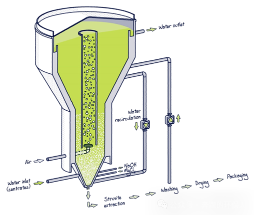

核心的价值还得看自己。打铁还需自身硬,只有自己有价值,才能发挥价值。污水中有污染物,但是污染物是放错地方的资源,这是学环境专业时候第一趟课上老师讲的。那么我们把这些资源充分挖掘处理,就是实现它的价值。污水中的污染物主要包括了有机物、氮、磷,这些物质回收回来的化,都是有价值的。
1.有机物充分转移到污泥中,污泥有机质大幅提升,可以通过厌氧消化等方式产沼气进行发电,也可以污泥焚烧余热发电。
2.氮磷都是肥料的主要元素,自然不用多说。就连水本身,是最为宝贵的不可再生资源,处理干净后可以回用于生活生产。
(SUEZ Phosphogreen™磷回收工艺)

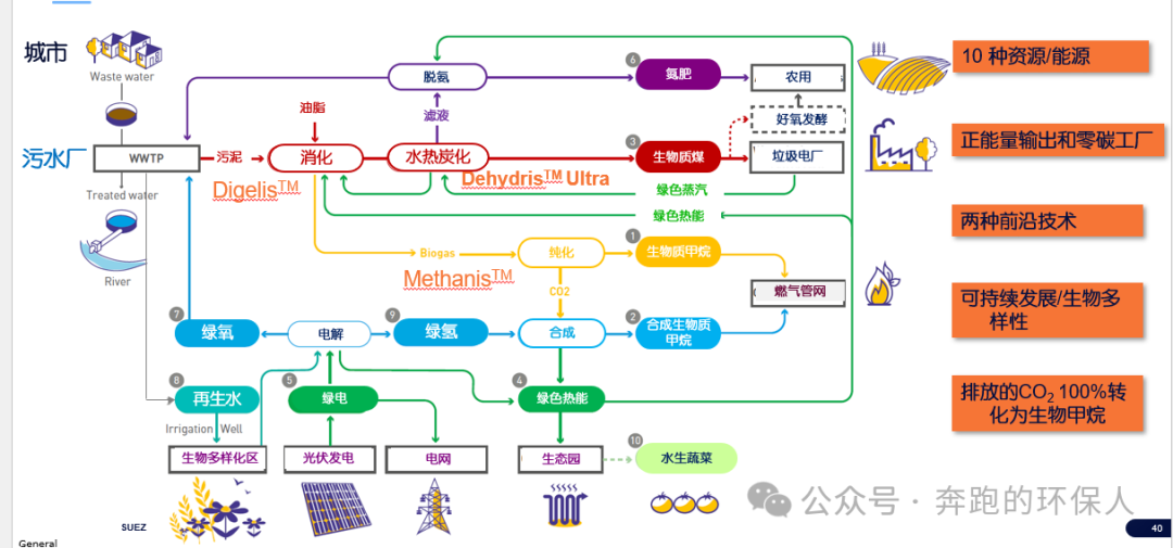

各行各业都在提碳中和,污水处理行业也是。有的人一看污水处理厂怎么还有碳中和价值?这个可以有~
当污水处理厂做的足够好,在处理污染物的同时,完全可以做到碳中和,甚至变成正能量工厂。首先在污水处理工艺中应用低碳处理工艺,减少污水处理的碳排放,然后配合污泥处理(比如厌氧消化),辅助一些其他的单元,如餐厨协调厌氧消化、能量回收、余热回收、光伏发电等措施,完全是有可能做到碳中和甚至正能量输出的。
苏伊士在法国,将Pau - Lescar 污水处理厂(20万服务人口),打造成了零碳概念厂、正能量输出工厂。
