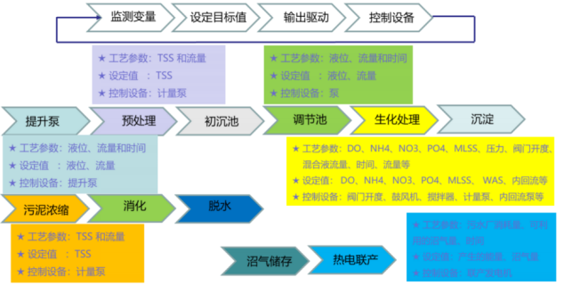

全流程智能工艺控制系统是基于CREApro控制平台,用于水质净化厂全流程工艺动态优化及运行控制的智能系统,包括水厂进水、预处理、生化处理过程中的各个环节、污泥排放等工艺单元,其原理示意图见图2-1。其内嵌有精准曝气控制模块,内回流计算模块,污泥龄控制模块,并预留外加碳源计算、除磷加药计算、智能数据管理、能源优化利用等模块。
图2-1 全流程智能工艺控制系统系统示意图
全流程智能工艺控制系统的控制方式为系统首先监测污水厂的状态变量如水量水质参数,对比控制的出水标准和设备的性能自动计算设备操作参数目标值,如需要控制的DO、回流比、加药量等,系统将操作参数发送至PLC控制柜, PLC再将控制命令传输至各控制设备,驱动设备实现相应操作,同时系统检测出水目标值的变化,如果实现控制目标,则保持目前的运行状态,如果没有达到目标,则修正相应的操作参数,继续调整运行状态,直至实现目标,形成闭环控制。系统可以控制提升泵、预处理、调节池、生化处理到污泥浓缩消化和脱水的各个环节。
图2-2 全流程智能工艺控制系统的控制的设备和相关参数
(3)工艺/装备特点
全流程智能工艺控制系统控制策略
进水泵站联动控制:根据污水流量、液位、天气预测信息、污水处理厂运行状况进行逻辑计算,实现进水泵站稳流节能、防控污水溢流风险。
化学去除悬浮物控制:根据水质净化厂初沉池进水/出水中的悬浮物浓度的变化优化悬浮物的去除率和PAC的投加量。
动态溶解氧控制:基于在线控制数据(进水流量、氨氮、硝氮、DO、MLSS)和出水水质浓度限值进行逻辑计算,得出溶解氧的动态设定值,实现工艺智能控制。
化学除磷控制:根据水质净化厂进水/出水中正磷酸盐或总磷酸盐的浓度变化调整除磷药剂PAC和絮凝剂的投加量。
外部碳源投加控制:外部碳源投加,通过优化外部碳源投加量确保氮去除效率,改善由于进水中缺乏有机物(低COD/N比)导致的反硝化能力不足的问题。
内回流控制:根据硝酸盐水平、处理流量和缺氧池中停留时间调整内回流泵流量。
污泥龄控制:根据系统的硝化性能和水温,调整剩余污泥流量(或提供建议)。以所需的最优化污泥龄完成操作,达到要求的出水水质水平。
实验室数据管理控制:整合实验室数据和在线数据改善过程控制;导入历史数据;历史操作过程展示的历史数据数字化。
数据可靠性诊断控制:接收控制模块中使用的所有仪表数据,并对在线实时信号实行可靠性诊断。
能源利用优化模块-时段控制:将污水管道作为一种分时节能策略,根据污水进水量变化规律和电价在不同时段的价格结合管道中污水的容量,灵活调整提升泵的运行状态,当能源成本较高时存储一部分污水,当能源成本较低时将污水供给生化处理系统处理,在保证污水处理效果基础上节约处理成本。
