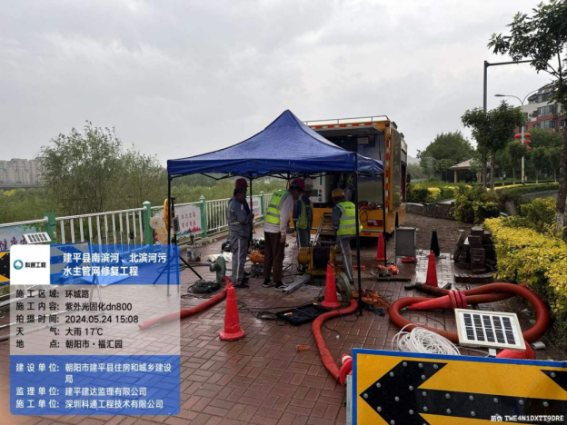

对建平县北滨河路污水管线管径DN800-2200约4.9公里以及南滨河污水路线管径DN800-1000约7.1公里的污水管网进行非开挖修复,包括气囊管堵安装及拆除、管道预处理、管道检测、管内树根、异物切除及清理、紫外光固化修复、不锈钢双胀环修复。

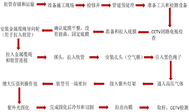

1)紫外光固化修复法技术原理

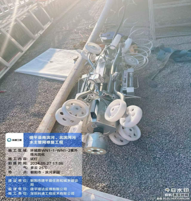

紫外光固化修复法技术原理是将玻璃纤维编织成的软管注脂或浸渍光固化树脂,然后将其拉入原有管道内充气扩张紧贴原有管道内壁,以原有管道为外膜、软管内膜为内膜,在紫外光的作用下使树脂固化,形成具有一定强度的复合内衬管,从而达到管道整体修复的目的。
紫外光固化修复技术具有不产生废水、不污染环境、固化速度快、整个过程可视、便于质量控制、安全性高等优点,适用于圆形、椭圆、矩形等不同形状管道,以及DN200至DN2400等不同管径的管道修复。

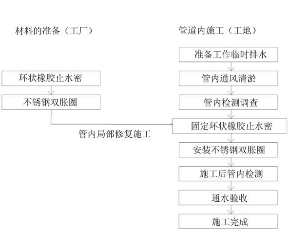

2)不锈钢双胀环修复法技术原理
不锈钢双胀环修复法技术原理主要基于不锈钢材料的特性和环状橡胶止水密封带的使用。
该技术是一种管道非开挖局部套环修复方法,适用于管道错口缺陷(错位小于20厘米)、破裂、渗漏的修复。其主要材料为环状橡胶止水密封带与不锈钢套环。在管道接口或局部损坏部位安装橡胶双胀环,橡胶带就位后用两到三道不锈钢胀环固定,达到止水目的。
不锈钢双胀环由两个相互套合的环形组件构成,分别为内胀环和外胀环。内胀环与管道连接处形成一定的压力,而外胀环则与法兰连接,形成密封。当管道温度发生变化时,不锈钢双胀环会随之发生热胀冷缩,从而保持管道连接处的密封性。同时,不锈钢材料具有良好的耐高温性能和耐腐蚀性能,能够在高温环境和腐蚀性介质中长期使用。
在使用不锈钢双胀环修复管道时,应先进行钻孔注浆,对管道及检查井外土体进行注浆加固,形成隔水帷幕防止渗漏,固化管道和检查井周围土体,填充因水土流失造成的空洞,增加地基承载力和变形模量。修复完成后,通常还会进行CCTV机器人摄像检测,确保施工质量。

1)紫外光固化修复法技术特点
①施工影响小
紫外光固化修复法是一种非开挖内衬修复技术,无需开挖工作坑,因此对交通、环境以及周边设施的影响较小。这一特点使得该技术特别适用于不允许开挖或开挖成本过大的管道修复场景。
②施工可控性好,工期短
紫外光固化修复法的施工过程可控性好,工期相对较短。固化全程可通过CCTV进行监控,确保施工质量和安全。拉入及固化过程通常只需3至4小时即可完成,大大提高了修复效率。
③节约能源,安全度高
采用紫外线固化方式,能源需求较低。施工现场无需使用水或蒸汽进行固化,因此不产生有毒气体或其他有害物,具有较高的安全性。
④内衬管性能优越
紫外光固化修复法形成的内衬管密封效果好、抗腐蚀性强、使用寿命长。在较小的厚度下可达到较高的机械强度,最大限度地减少管径载流损失。同时,内衬管具有较高的抗弯弹性模量与抗弯、抗拉强度,能够满足各种工况下的使用需求。
⑤适用范围广
紫外光固化修复法适用于管径DN200-DN1600mm的各种形状排水管道,包括圆形、蛋形、方形、马蹄形等。此外,该技术还可用于修复饮用水管道或食品加工厂内管道,具有广泛的应用前景。
2)不锈钢双胀环修复法技术特点
①材料特性
采用不锈钢压条和特制止水橡胶条作为主要材料。不锈钢压条设计宽度通常为50mm,厚度为5mm,采用304不锈钢材质,具有优良的耐腐蚀性和强度。止水橡胶条采用特殊止水设计,橡胶边缘设有止水槽,能够有效达到止水效果。
②施工便捷

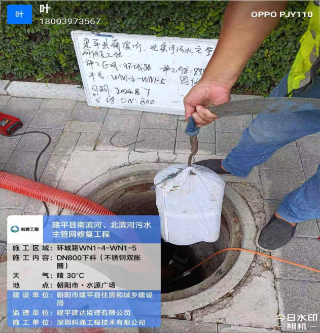

施工速度快,工期短,质量稳定性好。施工不受地面交通、环境温度的影响,实用性强。修复流程包括根据管道内径定制不锈钢压条和橡胶条,进入管道安装,手工固定橡胶条,通过扩张器用不锈钢条压住橡胶条,完成管道局部防渗修复。必要时,还可对管道渗漏处进行注浆处理。
③适用性强
可承受一定程度的接口错位,止水套圈的抗内压效果优于抗外压。适用于大口径管道(DN600或以上),特别是球墨铸铁管、钢筋混凝土管和其他合成材料材质的雨污排水管道。对于管道结构性缺陷如变形、错位、脱节、渗漏等,且接口错位小于等于3cm,管道基础结构基本稳定、管道线形无明显变化、管道壁体坚实不酥化的情况下,修复效果良好。同时,也适用于管道内壁局部沙眼、露石、剥落等病害的修补,以及管道接口处在渗漏预兆期或临界状态时的预防性修理。
