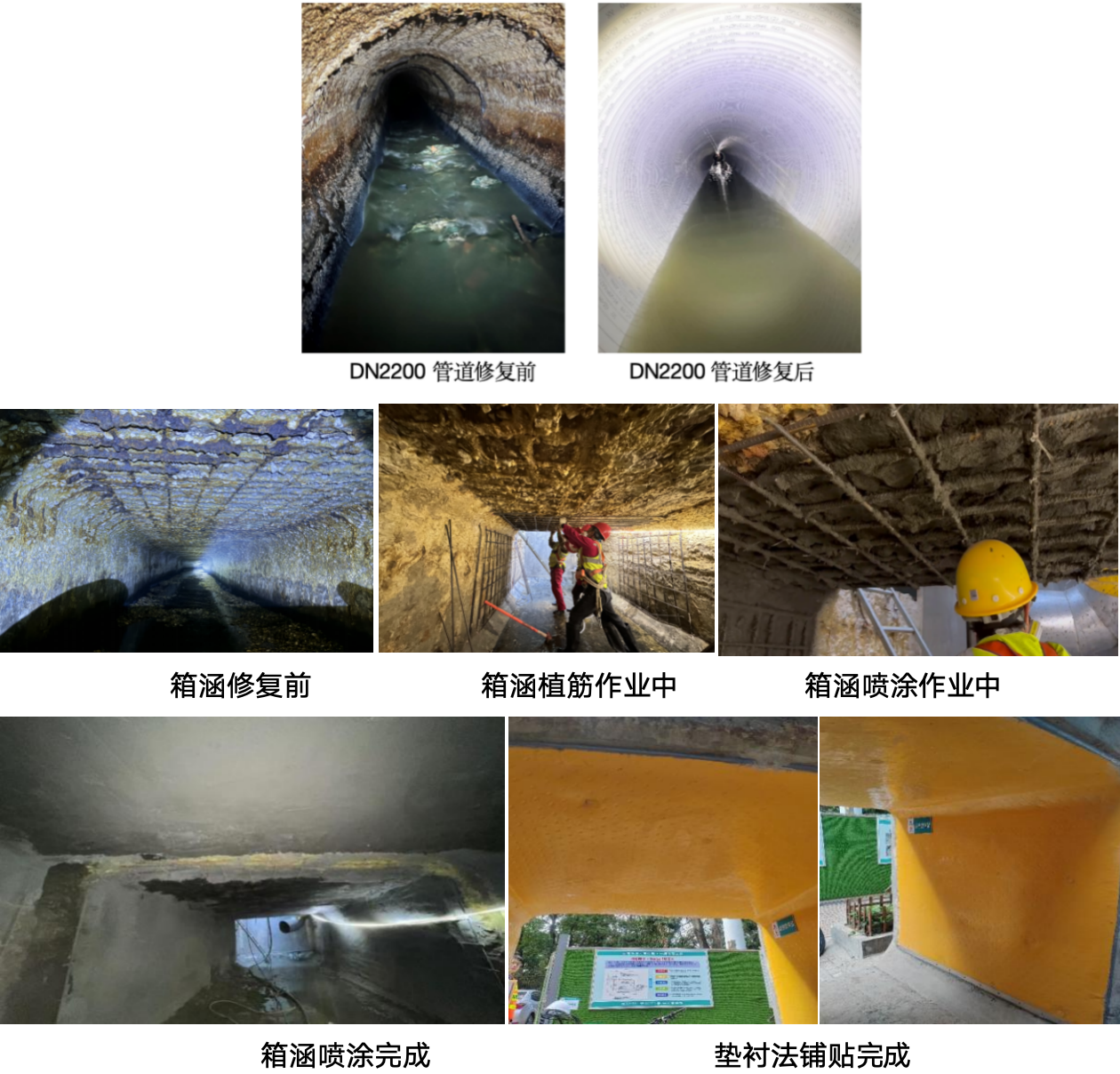

根据缺陷分布及急迫性,将排海干渠大沙河以东范围纳入一期修复工程,修复长度3.9km,设计起点位于深南大道康佳释放井下游100m处;设计终点位于白石路大沙河东岸,修复DN2200管1000m,2600×1600箱涵2900m。采用螺旋缠绕修复管道断面,植筋喷涂+垫衬法修复箱涵断面,利用了原有管渠剩余结构,采用半结构性修复方式,修复后设计使用年限按30年考虑。

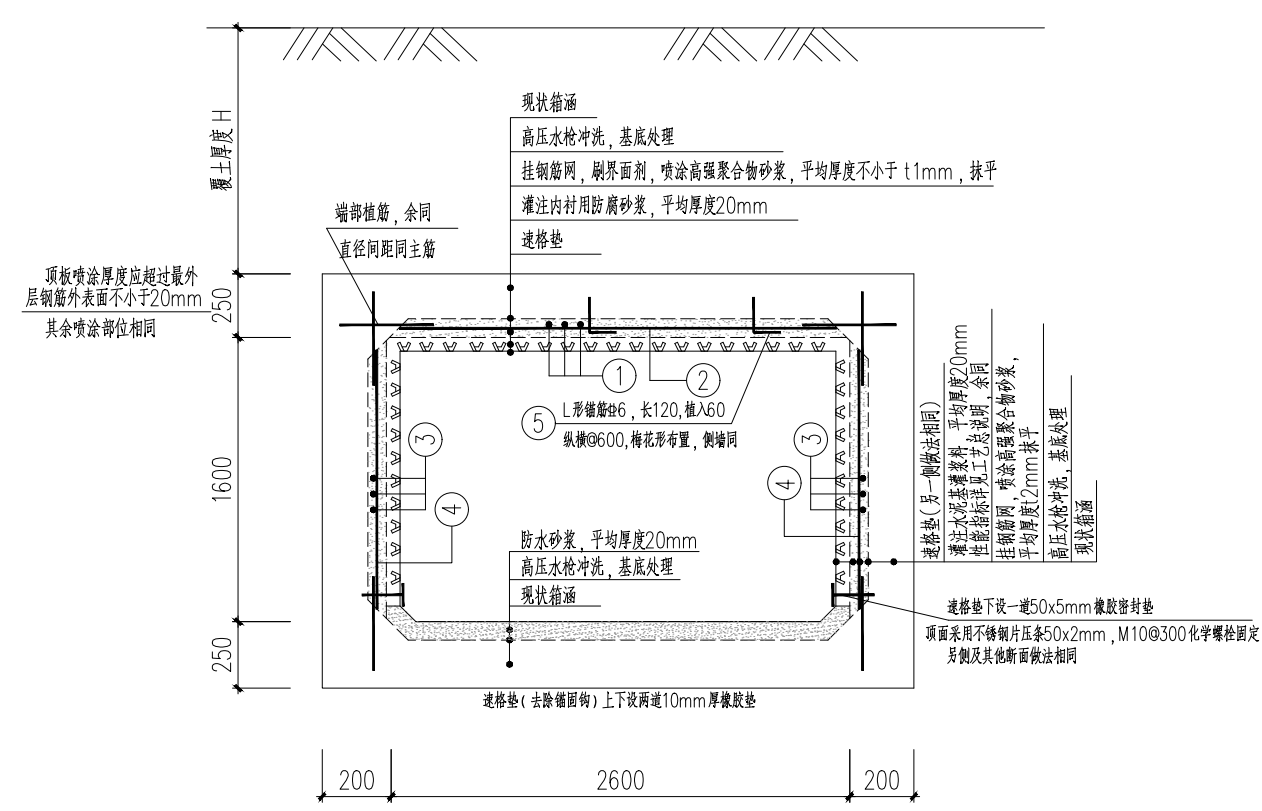

本工程为深圳市首个大型长距离污水箱涵及管道修复工程,通过优化修复材料性能、优化注浆材料指标方面入手,实现新旧复合结构保障管涵使用寿命,即修复后内衬复合结构+原有管涵现状混凝土结构共同承担受力及防腐功能。管道段采用适合圆形管道可带水作业的“螺旋缠绕法修复技术”,此技术在大口径污水管道修复方面案例较多,箱涵段采用“双层保障修复技术”,即植筋喷涂(结构加固、第二层被动防腐屏障)+垫衬法(第一层主动防腐屏障,HDPE材质)的组合修复工艺,此工艺属于国内长距离大口径污水箱涵首例创新工艺。

箱涵修复工艺从污水环境下腐蚀原理出发,采用HDPE材质的速格垫从源头对腐蚀进行隔离,在水气交界面进行主动防腐,并采用具有防腐功能的砂浆作为植筋喷涂砂浆,作为第二道防腐屏障,为项目延长箱涵使用寿命起到双层保护的作用。针对已经存在腐蚀的结构进行植筋加固,消除潜在结构安全隐患。
(3)工艺/装备特点
采用“双层保障修复技术”,即植筋喷涂(结构加固、第二层被动防腐屏障)+垫衬法(第一层主动防腐屏障,HDPE材质)的组合修复工艺,此工艺属于国内长距离大口径污水箱涵首例创新工艺。本技术对两种修复工艺进行组合,结合两种工艺的优势特点,在对结构进行加固的同时,强化修复后的防腐性能,能有效降低管涵修复后再次发生腐蚀的几率,保证修复后管渠的使用寿命。
