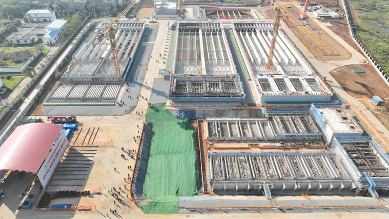

武汉市江南区域应急供水系统工程(梁子湖应急水厂)PPP项目作为湖北省最大的应急供水工程,建成后服务范围覆盖武昌区、洪山区、青山区、江夏区、东湖高新区。项目总投资额32.21亿元,项目合作期23年(其中建设期3年,运营期20年)。项目建设内容主要包括(1)梁子湖应急水厂-规模50万m³/d,常规处理+深度处理+排泥水处理等;(2)输配水系统:配套管网48.7km,新建加压泵站2座。本项目旨在实现武汉市江南区域供水一张网的格局,提高供水效率和供水安全保障能力,日常供水规模 20万m³/d,应急供水工况负责武汉江南区域的应急供水,供水规模50万m³/d。

①预处理技术:梁子湖水体总体水质良好,但由于湖泊水体的固有特点,原水水质为季节性含藻水,夏秋季藻类明显增加,有嗅味,对水厂运行带来困难。针对梁子湖原水水质及武汉市城市供水水质目标,采取高锰酸盐预氧化处理技术,高锰酸盐复合药剂在氧化过程中产生的中间态和新生态成分可强化去除水中藻类等有机污染物。
②平战结合的城市应急供水模式:净水厂正常供水规模20万m³/d,应急时供水规模50万m³/d,水厂的运行原则为日常活水运行、应急及时响应,供水规模可灵活切换,保障了大武昌片区的供水安全。
③超滤和纳滤的双膜联用工艺:超滤和纳滤的“双膜”联用工艺,不仅可防止臭氧活性炭生物泄露,对细菌、病毒有较好的去除效果,并且纳滤可以去除梁子湖原水中存在的抗生素、藻毒素等微量物质,大大提高了供水品质。
④大武昌环形管网供水:武汉作为长江中游城市群的核心城市,具有举足轻重的地位,其取水水源基本以长江和汉江为主,一旦长江、汉江上游发生水污染事件,两江三岸近千万人供水难以保障。本项目引入梁子湖应急水源,建设应急水厂,将梁子湖应急水厂供水管网与江南区域主管网连通,打通了应急输水生命线,提高应对单一水源污染等突发重大公共卫生事件的能力和水平,保障大武昌供水安全。
⑤BIM 技术应用:本工程各类管线众多,利用 BIM软件的碰撞自动检查功能,能够进一步完善设计,在设计阶段就能及时发现碰撞和冲突问题,避免管道及设备到了现场而无法安装返工的问题。
⑥海绵城市设计理念运用:供水厂以资源利用、径流控制、水质提升作为海绵城市设计的总体目标,制定“滞、净、用”三步走的工程措施。运用植草沟、透水铺装的空间和路径,打造雨水花园,并利用植物截留雨水,降低汇水速度,减小内涝风险,同时通过土壤渗滤净化雨水,减少污染,且采用调蓄池沉淀将雨水收集后进行水质净化处理,达到相应水质标准后可作为景观用水、绿化用水,实现工程范围雨水就地消纳和吸收利用。
⑦供水管网安全监测:管道安全监测系统对管道压力、噪声进行实时监测,结合一定的算法及时提示爆管信息,识别水锤事件,及时发现管道接口处微小泄漏,整合流量计数据和水质数据,全天候监控长输管道运行,为管网规划设计、管道安全运行、故障分析、安全评估、优化调度、管道控漏、预案制定等方面提供多方面的技术支持,为生产运营提供安全保证的数据支撑,实现供水管网的预防性维护,延长管网寿命,确保运行安全。
⑧智慧水厂运管系统:本项目通过水厂管控一体化平台的建设,从源头保障城乡居民的安全供水,加强水务企业运营管理能力。通过实时的运行数据监测、自控系统和信息化系统的融合、精准报警和应急处理、支持能耗分析与管理,辅助成本控制和可视化展示,构建高可靠、自动化、智能化的水厂控制系统。平台需集成水厂自控、安防、资产管理、算法模型等多种应用数据,提供电脑登录和手机APP登录等多种操作体验,实现“少人/无人值守”。

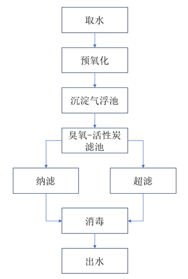

①水厂净水工艺:预氧化+沉淀气浮池+臭氧活性炭滤池+超滤+纳滤+消毒的组合工艺。

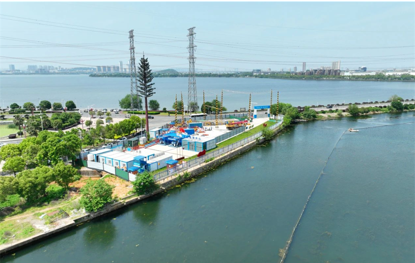

③顶管法施工高效建造关键技术,包括顶管管道自动对接设备,自动焊接设备,顶管同步顶推设备及工艺、废弃泥浆高效处理技术。

本工程的主要处理目标物为应对湖泊水低浊度特点、去除或杀灭水体中的微生物、去除水体中的季节性藻类、去除嗅味、控制有机物、控制消毒副产物和藻毒素等微量物质,改善饮用水口感,同时作为整个江南区域的应急水厂,需应对水体突发污染,控制有机物污染和臭味,控制供水风险。为此,水厂净水工艺采用预氧化+沉淀气浮池+臭氧活性炭滤池+超滤+纳滤+消毒的工艺方案,提供了高品质供水服务,同时具备应对突发污染的能力。

③顶管法施工高效建造关键技术
a.管道自动对接设备是针对常规顶管管道对接时一般采用吊机和人工多次调整,施工危险性大,效率低下的问题,研发智能对接设备,实现管节的快速精准对接。
b.自动焊接设备是针对钢管人工焊接时间长、焊接质量难保障,研究自动焊接技术及设备,实现管节对接焊缝的全位置自动焊接,提高焊接效率和焊接质量。
c.顶管同步顶推设备及工艺是针对顶管单个循环中接续工序时间较长,严重限制施工效率的问题,研制一套顶管同步顶推装备,利用顶铁接续、管线焊接的时间同步进行顶管机顶进,提高顶进效率,在设备的基础上形成顶管同步顶推施工工艺。
d.废弃泥浆高效处理技术是针对顶管施工过程中产生大量细颗粒含量高、含水率高的废弃泥浆,缺乏足够的土地堆置废弃泥浆,将废弃泥浆运移又面临运距远、造价高昂的难题,研究絮凝剂在絮凝调理顶管废弃泥浆时的作用机理,并优选出合适的絮凝剂和絮凝方法,为实现顶管废弃泥浆减量化提供依据,探究泥浆经过掺合水泥等作为基坑的流动化回填材料的性能指标,减少资源浪费并提高项目绿色化施工技术水平。

处理效果好,效率高,管理方便,应急处理能力强、效果佳,一方面充分应对梁子湖的水质特点,另一方面作为应急水厂充分保障供水安全,提高供水品质。同时兼备了高锰酸盐预氧化、粉末活性炭和膜处理,前二者是经常使用的应对突发污染的有效手段,综合超滤和纳滤膜处理可以做到高效应对悬浮物与微生物的污染突发、藻类突发污染、化学品、微量有机污染物及嗅味突发污染、重金属突发污染等问题。
