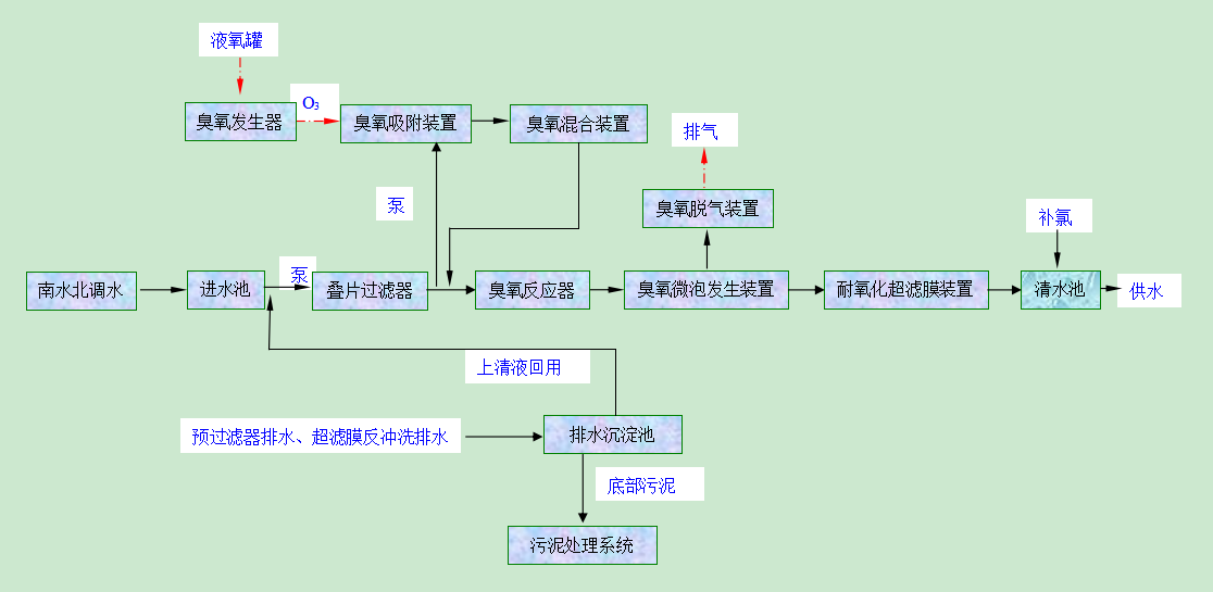

本项目水厂工艺选用“臭氧+超滤”组合工艺,工艺设备主要包括:原水提升泵系统3套、叠片预过滤系统2套、臭氧加注反应系统2套、微泡发生器系统1套、超滤膜系统6组(包括物理反洗装置2套、化学清洗装置1套、臭氧发生器系统2套)、空压机系统2套、次氯酸钠发生器系统2套、液氧储罐系统1套及配套的配电及控制系统、以及进水池、清水池、送水泵房、排水池等配套系统。
(2)工艺/装备原理
本项目水厂工艺选用“臭氧+超滤”组合工艺,其工艺技术主要原理如下:
叠片过滤器作为预处理,拦截过滤水体中漂浮物、大颗粒物、藻类等污染物质,只有粒径小于要求的颗粒才能进入后续生产系统。过滤器通过压差或时间自动反冲洗,反冲洗无需化学药剂。
臭氧作为强氧化剂,其氧化能力极强,臭氧与水混合后在臭氧反应器中进行高效强氧化反应,去除常规工艺难以去除的物质,可去除可溶性有机物及可氧化无机物,同时增强色度和臭味的去除。
超滤作为该工艺核心,主要去除颗粒物、大分子天然有机物、藻类、细菌以及病毒等,保障饮用水水质安全达标。超滤反洗分为物理清洗和化学清洗,以保持膜运行的正常产水通量。
水厂消毒剂采用次氯酸钠,通过电解食盐水现场制备次氯酸钠消毒剂。次氯酸钠消毒剂投加点位于超滤膜产水出水干管进入水厂清水池前端处,通过投加次氯酸钠消毒剂保障出厂水余氯浓度达标。
(3)工艺/装备特点
本项目水厂采用“臭氧+超滤”先进制水组合工艺,相对于常规净水工艺的水厂,该组合工艺流程较短,占地面积小,构筑物设施相对较少,出水水质好,能有效保障出厂水的水质安全达标,并有效改善出厂水的感官性状和一般化学指标,提升生活饮用水的水质品质,在城乡供水一体化项目上有较广的应用前景。

(5)工艺/装备流程图

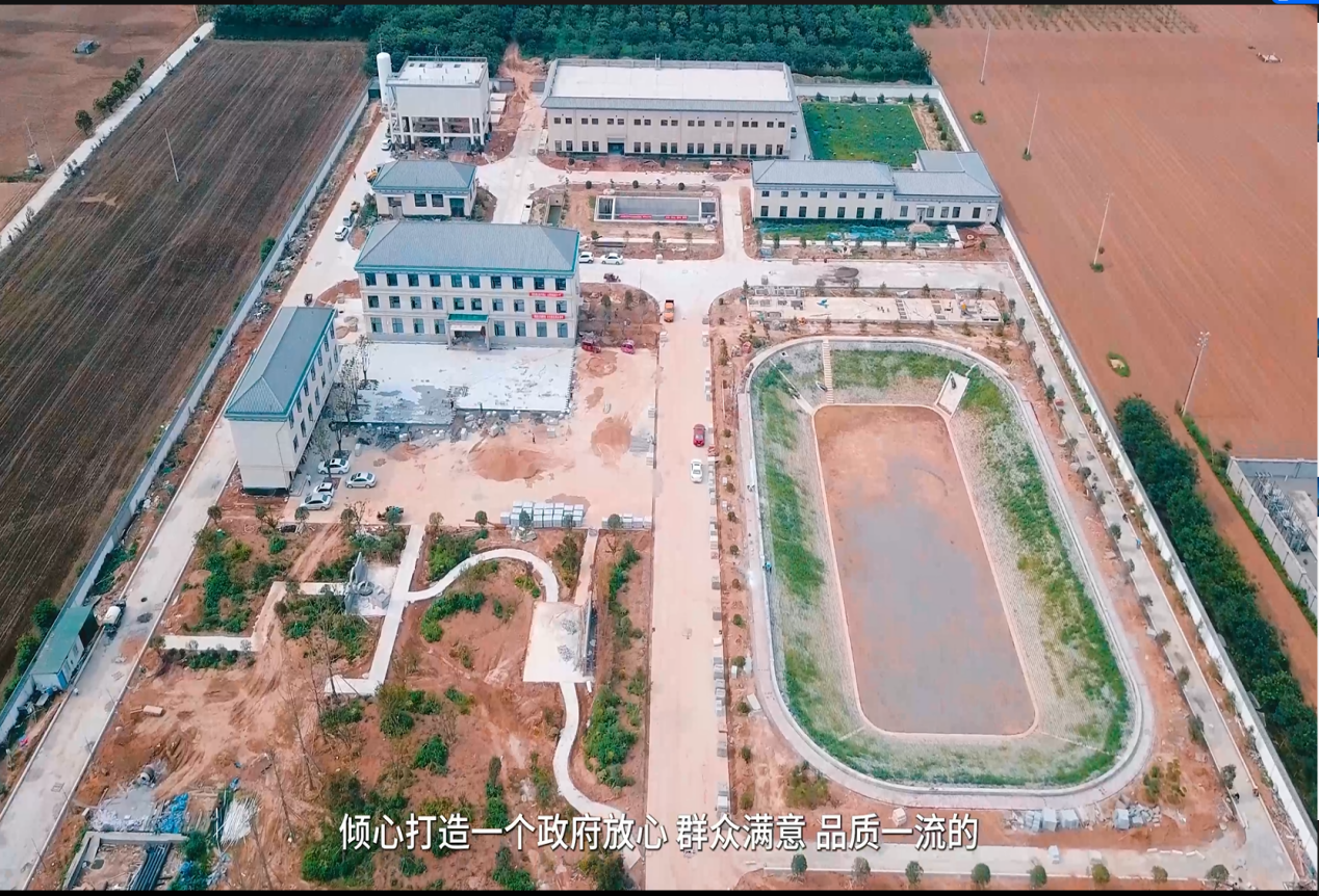

(6)项目部分案列照片
